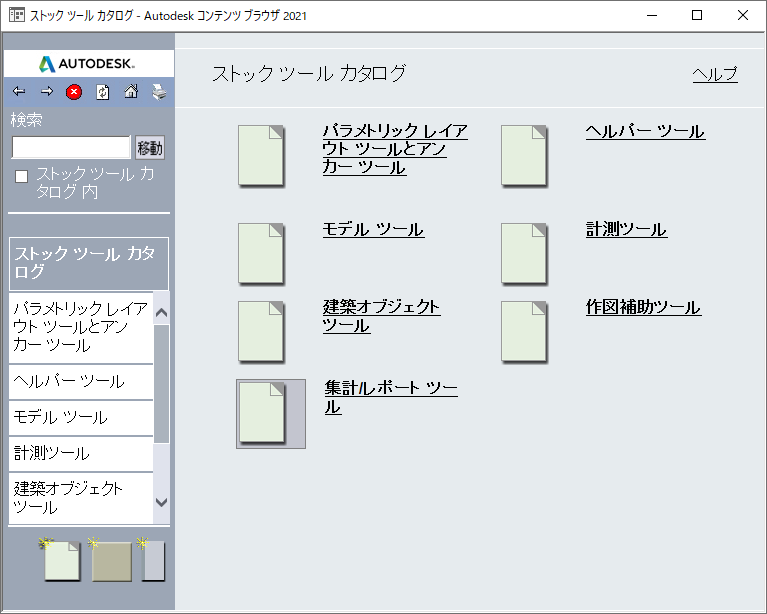

ツール カタログを表示するには、カタログ ライブラリ内のカタログをクリックします。たとえば、ストック ツール カタログをクリックすると、次の図のようなウィンドウが表示されます。
ストック ツール カタログを表示する
ストック ツール カタログを開くと、カタログについて説明するカバー ページが右ペインに表示されます。ツール カタログ用にカバー ページが定義されていない場合は、ツール カタログに含まれている項目が右ペインに表示されます。
カバー ページからツール カタログのコンテンツに移動するには、[コンテンツ ブラウザ]ウィンドウの左ペインのカタログ名をクリックします。
ツール カタログのコンテンツは、カテゴリに編成できます。ツール カタログを右ペインで開くと、すべてのカテゴリが左ペインに一覧表示されます。たとえば、ストック ツール カタログは、前の図に表示されているカテゴリに編成されます。

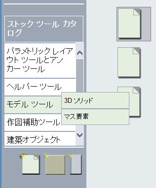

カテゴリは、1 つまたは複数のレベルに分割できます。サブカテゴリがある場合には、左側のカテゴリの名前上にポインタを移動すると、名前が表示されます。たとえば、ストック ツール カタログでは、[モデル ツール]の上にポインタを移動すると、[マス要素ツール]サブカテゴリと[3D ソリッド]サブカテゴリが表示されます。
カテゴリのサブカテゴリを表示する

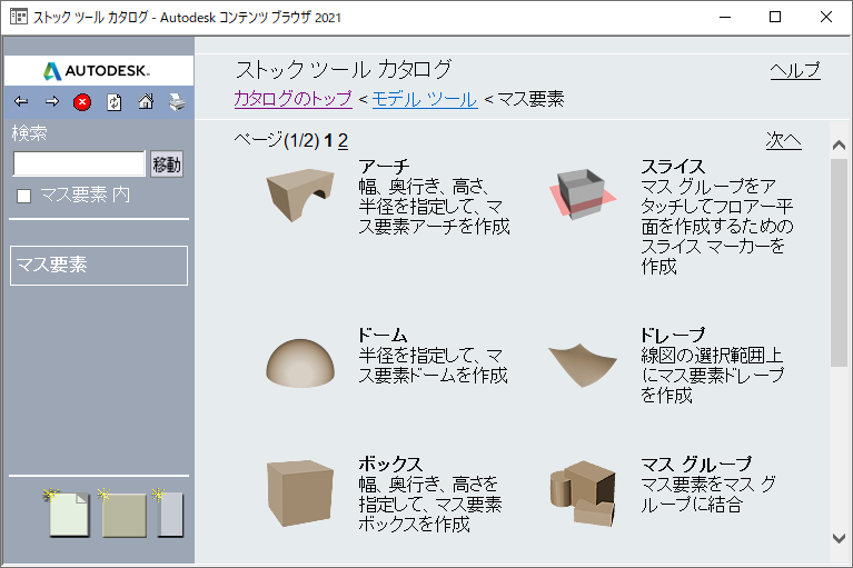

カテゴリかサブカテゴリを開くには、それをクリックします。たとえば、[マス要素ツール]をクリックすると、次のウィンドウが表示されます。
ストック ツール カタログの[マス要素ツール]カテゴリ
