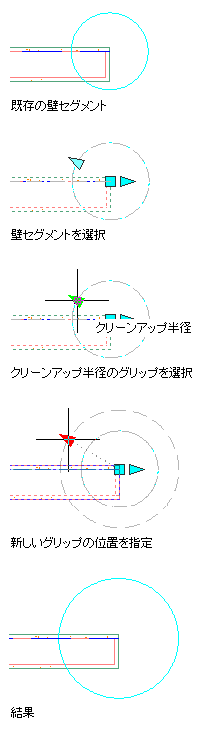

壁の一方の端点の壁クリーンアップ円半径の既定値を変更するには、次の手順を実行します。壁クリーンアップ円半径の優先設定は、プロパティ パレット上でも、選択した壁のコンテキスト メニューを使っても行うことができます。
  1. 壁の位置合わせ線が表示されない場合は、壁を選択し、[壁]タブ [クリーンアップ]パネル [位置合わせ表示]をクリックします。
  2. [クリーンアップ半径]グリップを選択し、クリーンアップ円のサイズが適切に変更されるまでグリップを移動します。
    [ダイナミック入力]がアクティブな場合、必要な寸法が表示されるまでグリップを移動します。
    壁の一方の端点のクリーンアップ円半径を変更する
