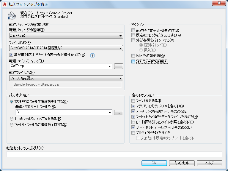

[転送セットアップを修正]ダイアログ ボックスが表示されます。
たとえば、ZIP を配布パッケージのタイプとして選択し、C:¥MyTransfer を配布フォルダとして選択した場合には、プロジェクトを含む ZIP ファイルは、C:¥MyTransfer¥MyProject.zip の下に配置されます。
| 次の操作を行いたい場合 | 次のように操作します |
| 転送するパッケージの名前を入力する標準ファイル選択ボックスを表示する | ファイル名のプロンプトを選択します。 |
| 論理的な既定のファイル名を使用し、ファイル名がすでに存在する場合には、既存のファイル名を書き換える | [必要に応じて書き換える]を選択します。 |
| 論理的な既定のファイル名を使用し、ファイル名がすでに存在する場合には、ファイル名の末尾に番号を加える | 必要に応じてインクリメンタル ファイル名を選択します。 |
| 点灯するファイルの構造を複製して、ルートフォルダをフォルダツリー構造の最上位にルートフォルダを作成する | [フォルダ構造を使用する]を選択します。 注: このオプションは、転送パッケージをインターネット上の場所に保存する場合には使用できません。
| 転送されたパッケージがインストールされるときに、すべてのファイルを 1 つの指定されたターゲット フォルダに解凍する | [場所]で 1 つのフォルダを選択します。 危険: 電子的にプロジェクト情報を転送するときには、このオプションは選択しないでください。すべてのファイルを 1 つのフォルダ内に置いたときには、プロジェクトの構造はフラットになります。
| 転送するパッケージのすべてのファイルのフォルダ構造を保存する | [ファイルとフォルダの構造を維持する]を選択します。 注: このオプションは、転送パッケージをインターネット上の場所に保存する場合には使用できません。

| 転送パッケージに次のものを含めたい場合 | 次のように操作します |
| 関連するフォント ファイル(TXT および SHX) | [フォントを含める]を選択します。 注: TrueType フォントは所有権があるため、転送パッケージに含めることはできません。必要な TrueType フォントが転送パッケージをコピーするコンピュータ上にない場合は、FONTALT システム変数で指定されたフォントで代替されます。
| マテリアルのテクスチャ | オブジェクトまたはフェーズにアタッチされている[マテリアルからテクスチャを含める]を選択します。 |
| データ リンクで参照されている外部ファイル | [データ リンクからのファイルを含める]を選択します。 |
| 配光データ光源に関連付けられたフォトメトリック配光データ ファイル | [フォトメトリック配光データ ファイルを含める]を選択します。 |
| シート セット データおよびファイル(DST) | [シート セット データとファイルを含める]を選択します。 |

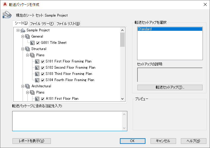

この説明は、[転送パッケージを作成]ダイアログ ボックスで転送ファイル セットアップのリストの下に表示されます。リストで任意の転送セットアップを選択し、説明を表示できます。
