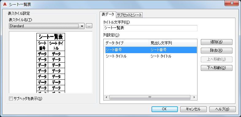

新しいテーブル スタイルを作成するには、
をクリックします。
シート番号とシート タイトルの行がすでに定義されています。ただし、これらを削除することもできます。
| 次の操作を行いたい場合 | 次のように操作します |
| シート リストに行を追加するには | [追加]をクリックします。次に、[データ タイプ]エントリをクリックして、リストに表示するデータを選択します。件名、作者、キーワードなどを選択することができます。見出しテキストを変更するには、見出しテキストをクリックして新しく入力します。 |
| シート リストから行を除去するには | リストから行を選択して、[削除]をクリックします。 |
| シート リストの行の配置を変更するには | リスト内で行を選択し、[上へ移動]または[下へ移動]をクリックします。リストの一番上のエントリは、シート リストの最も左側の列に配置されています。次のエントリは、その左の列に表示されています。 注: 左側のビューアでシート リストのプレビューを行うことができます。
サブセットを選択すると、今後そのサブセットに追加されるすべてのシートが、シート一覧表に追加されます。

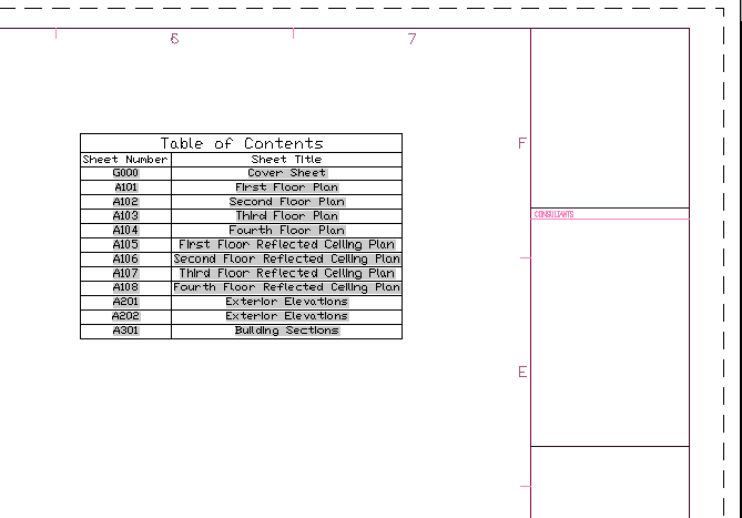

シート リストがシートに配置されます。
シート タイトルおよびシート番号エントリは、これらのシートに含まれるファイルにハイパーリンクされています。[Ctrl]を押しながらシート タイトルまたはシート番号をクリックすると、対応する図面ファイルが開きます。
カバー シートのシート一覧表
