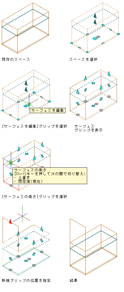

押し出し 3D スペースの個別のサーフェスの高さをグリップ編集するには、次の操作を実行します。
注: この手順は、自動調整スペースおよび自動調整されないスペースに対して有効です。
- 3D アイソメ ビューで作業していることを確認します。
- サーフェスの高さを変更する押し出し 3D スペースを選択して、[サーフェスを編集]グリップをクリックします。
- 編集するサーフェスの[サーフェスの高さ]グリップを選択し、目的の高さにドラッグするか、高さの値を入力します。
ヒント: サーフェスの高さグリップを移動できるものの、サーフェスの変更結果が表示されない場合は、スペース スタイルまたはオブジェクト表示プロパティで、サーフェス表示コンポーネントがオフになっている可能性があります。
