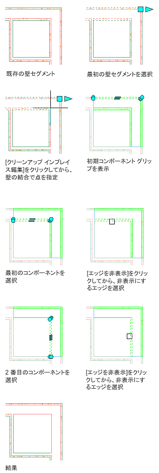

壁コンポーネントのエッジを非表示にすることで、壁交差を修正するには、次の手順を使用します。これは、正しく表示されないコンポーネント エッジを持つ交差の状態がある場合に役立ちます。
をクリックします. 壁スタイル インデックスに基づいて、最初の壁コンポーネントの頂点グリップとエッジ グリップが表示されます。
一度に非表示にできるのは、 1 つのコンポーネンのエッジだけです。[Esc]を押して、コンポーネントの選択を解除します。

次の例では、ウォールボード コンポーネントのエッジを非表示にして、内側のコーナーの状態を作成しています。
