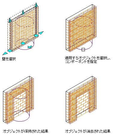

3D ボディ モディファイヤを作成して壁から差し引くには、次の操作を実行します。ボディ モディファイヤは、1 つのコンポーネントからなる壁に適用することも、複数のコンポーネントからなる壁の特定のコンポーネントに適用することもできます。
ボディ モディファイヤは、マス要素、マス グループ、またはその他のマスを含む AEC オブジェクトから作成することができます。 オブジェクトをボディ モディファイヤとして定義する場合は、その前にオブジェクトを図面の任意の位置に配置する必要があります。
ボディ モディファイヤを壁コンポーネントから差し引く
をクリックします.
