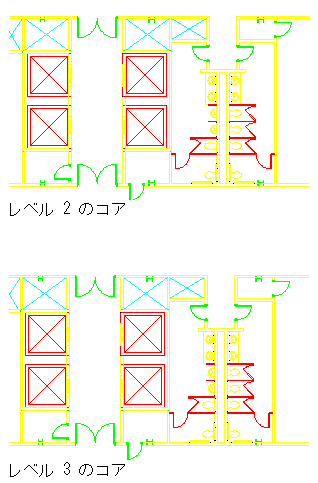

建物コア レベルが同じプラン ビュー
既定では、新しいプロジェクトを作成すると、第 1 レベルが作成されます。第 1 レベルは、床の高さが 0 で、1 階を表します。第 1 レベルの高さは変更できます。新しい各レベルを挿入すると、この高さが既定値として使用されます。
同じ平面図を使って、床をすばやく簡単に複製することができます。レベルを作成し、そこに平面図構成(アパートの 1 階のレイアウトなど)を割り当てた場合は、第 1 レベルの構成と同じ構成を持つ新しいレベルを簡単に作成できます。[構成]タブを使用すれば、後でこれらの構成の編集および名前の変更を実行できます。
