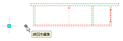

2D 断面図で線図を編集するには、次の手順を実行します。 選択した線図を、作成する各断面図の表示を決める固定表示コンポーネントに割り当てることも、ユーザが定義した表示コンポーネントに割り当てることもできます。
表示コンポーネントに線図を割り当てた後に、表示プロパティ(表示、色、レイヤ、線の太さ、線種、線種尺度)を変更して、線分の表示を変更できます。
をクリックします. [インプレイス編集: 線図]コンテキスト タブがリボンに表示されます。
をクリックします.

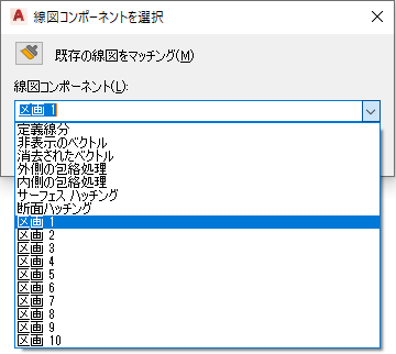

また、
 ([既存の線図をマッチング])をクリックして、一致させる表示コンポーネントが含まれる線図を立面図から選択してもかまいません。
