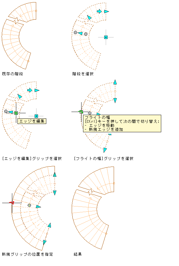

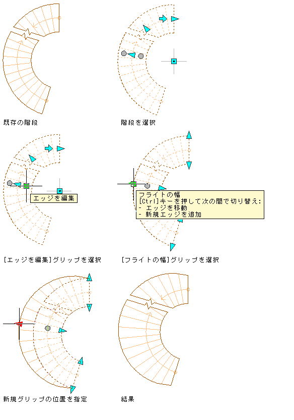

らせん階段の外側のエッジを変更するには、次の手順を実行します。次の 2 つの方法でエッジを変更することができます。
  1. らせん階段を選択します。
  2. らせん階段を変更します。
    次の操作を行いたい場合... 次のように操作します...
    円弧全体に沿ってらせん階段の幅を均一に変更するには らせん階段の一続き階段の幅グリップをクリックします。
    らせん階段の形状を変更している間、中心と外側のグリップ点を保持するには らせん階段の一続き階段の幅グリップをクリックし、[Ctrl]を押します。
  3. グリップを移動して、階段のサイズまたは形状を変更します。
    グリップを使用して、らせん階段の一続き階段の幅を変更
    グリップを使用して、エッジを追加することにより、らせん階段の形状を変更
  4. 右クリックして[すべて選択解除]をクリックします。グリップがオフに切り替わります。
