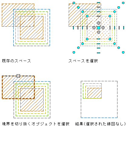

例 1: スペース 1 の境界がスタイルでオフセットされ、スタイルでは境界間のオフセットが 0.25 m に定義されているとします。スペース 2 の境界は手動でオフセットされ、個々の境界の間のオフセットは 0 になっています。 スペース 1 とスペース 2 を交差させると、2 つのスペースの基本境界が互いに交差し、残りの境界はスペース 1 のスタイルのオフセットで再計算され、互いに 0.25 m の距離にオフセットされます。
スタイルベースの境界(左)と手動境界(右)を交差

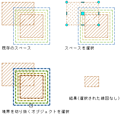

例 2: スペース 1 の境界は手動でオフセットされ、個々の境界間が 0.3 でオフセットされているとします。 スペース 2 の境界はスタイルでオフセットされ、スタイルでは境界間のオフセットが 0.25 m に定義されています。スペース 1 をスペース 2 に合成すると、合成の結果得られるスペースの[オフセット境界]プロパティの値は[手動]になります。 スタイルベースのオフセットを使用したスペースのネット境界、使用可能な境界、グロス境界はグリップ編集できないため、両方のスペースの基本境界だけが交差されます。 2 番目のスペースの境界は図面から削除されます。
手動境界(左)とスタイルベースの境界(右)を交差
