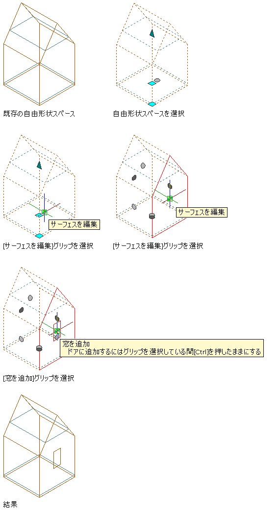

3D 自由形状スペースのサーフェスに開口部を追加するには、次の操作を実行します。開口部は、フラットなサーフェスまたは曲面のサーフェス(円筒のサーフェスなど)に追加できます。
注: 開口部は、ドーム状や球状のサーフェスには追加できません。
  1. サーフェスの開口部を追加するスペースを選択して、[サーフェスを編集]グリップをクリックします。
  2. 開口部を追加するサーフェスのサーフェス グリップをクリックします。
  3. アクティブ化したサーフェス上で[窓を追加]グリップをクリックします。
    自由形状スペース サーフェスに窓開口部を追加する
    ドアを追加するには、[Ctrl]を押しながら[窓を追加]グリップをクリックします。ドアは選択したサーフェスの最下部に配置されます。
    注: サーフェス編集モードを終了しても開口部が表示されない場合は、表示コンポーネントのサーフェス コンポーネントがスペース スタイルまたはスペース オブジェクト表示プロパティでアクティブになっていません。
