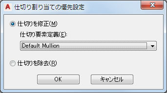

| 次の操作を行いたい場合 | 次のように操作します |
| 既存のエッジを別のエッジと交換するには | 一覧から新しいエッジ定義を選択します。 注:
エッジ定義を交換するには、新しいエッジ定義がカーテン ウォール ユニット スタイルにあらかじめ定義されていなければなりません。 |
| フレーム エッジまたはマリオン エッジを除去するには | [エッジを除去]を選択します。 |
