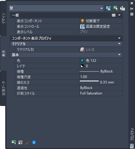

ユーザが CAD マネージャである場合には、表示システムの構造と表示マネージャについて十分に理解して、独自の表示標準を実装するために、必要に応じて既定の設定を修正したり整理できるようになりたいと考えるでしょう。しかし、特定のビューでのオブジェクトの外観は、[プロパティ]パレットの[表示]タブの値を修正することで、ユーザなら誰でも簡単に変更できてしまいます。
注: [表示]タブを非表示にする(現在非表示の場合は表示にする)には、コマンド ラインで AECCHANGEDISPLAYTABSTATUS コマンドを入力します。
表示コンポーネントを選択したときの[表示]タブ
このタブを使用して表示を変更するには、 ([コンポーネントを選択])をクリックし、オブジェクト表示コンポーネント(ハッチングや境界など)を選択してから、変更する表示プロパティ(色、表示特性、線の太さなど)に新しい値を選択または入力します。
結果はすぐに現在の表示レベルの図面領域に表示され、同じコンポーネントを使用する他の表示レベルに適用できます。また、スタイルやオブジェクトの優先設定を適用するには、[表示コントロール]の値を変更します。
