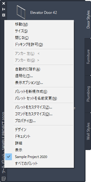

ツール パレット セット内にプロジェクトのツール パレット グループを表示するには、次の手順を実行します。
ツール パレット ファイルの位置の設定に応じて、プロジェクト ツール パレット グループは、プロジェクトを最新の状態に設定し、プロジェクト ブラウザを閉じると自動的に表示されるか、空の状態となりツール パレット セットには表示されません。プロジェクト ツール パレット グループは、少なくとも 1 つのパレットを含んでいると、自動的に表示されます。
自動的に表示されないツール パレット グループは、次の場合に表示されます。
空のツール パレット グループがプロジェクトに作成されている場合は、プロジェクトが現在のプロジェクトに設定されても、ツール パレット グループは表示されません。 これを表示するには、少なくとも 1 つのツール パレットをそれに追加する必要があります。
をクリックします.
プロジェクトのツール パレット グループを選択する
左側に、使用できるすべてのパレットがリストされます。 右側に、すべてのパレット グループがリストされます。 空のプロジェクト ツール パレット グループはここに表示されます。
プロジェクト ツール パレット グループが、使用できるパレット グループに表示され、選択できるようになります。
