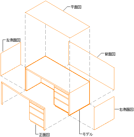

AutoCAD ブロックを作成し、マルチビュー ブロック定義の各ビューを表示レベルで表示するには、次の手順を実行します。
| 次の操作を行いたい場合 | 次のように操作します |
| 正面方向と背面方向のビューを作成するには | XZ 平面上でビューを作成します。 |
| 左側面方向と右側面方向のビューを作成するには | YZ 平面上でビューを作成します。 |
| 上面方向と底面方向のビューを作成するには | XY 平面上でビューを作成します。 |
| 干渉状態のブロックを作成するには | マス要素などのオブジェクトを含んだブロックを作成して、差のボディとして使用します。 |
たとえば、モデル ビューのブロックの挿入基点を背面の底辺の中点として指定すると、正面ビューと背面ビューのブロックは底辺の中点に挿入基点を持つことになります。 このため、左側面ビューと右側面ビューのブロックは、背面側の一番下のコーナーに挿入基点を持ち、平面ビューと底面ビューのブロックは、背面のエッジの中点に挿入基点を持つことになります。
