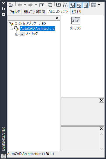

DesignCenter の[AEC コンテンツ]タブ
