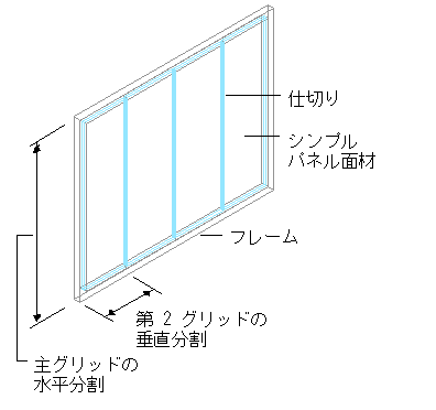

カーテン ウォール グリッド要素タイプ
それぞれのタイプの要素は、複数の定義を持つことができます。たとえば、分割を定義することにより、水平グリッドまたは垂直グリッドを作成することができます。セルを定義することにより、ネストしたグリッドや組合せ窓を含めることができます。要素定義を保存し、後でそれらを必要に応じてグリッド、セル、フレーム、マリオンに割り当てることにより、それらを簡単に再利用することができます。
