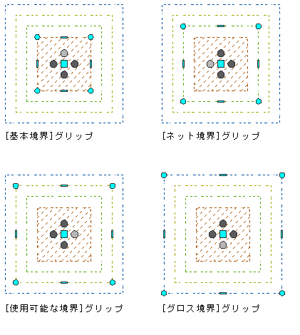

スペースには 4 つの境界があります。
作成したスペースのタイプと使用する境界オフセット タイプに応じて、さまざまな境界をグリップで編集することができます。
| スペース タイプ | 境界オフセット タイプ | 編集可能な境界 |
| 自動調整 | 手動 | ネット境界、使用可能な境界、グロス境界 |
| 自動調整 | スタイル別 | なし |
| 自動調整されない 2D スペースまたは押し出し 3D スペース | 手動 | 基本境界、ネット境界、使用可能な境界、グロス境界 |
| 自動調整されない 2D スペースまたは押し出し 3D スペース | スタイル別 | 基本境界 |
| 自動調整されない 3D 自由形状スペース | 手動 | ネット境界、使用可能な境界、グロス境界 |
| 自動調整されない 3D 自由形状スペース | スタイル別 | なし |
手動オフセットのあるスペースの編集可能な境界
