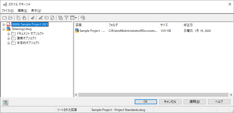

スタイル マネージャでのスタイルのソート方法を変更するには、次の手順を実行します。既定では、開かれている図面とテンプレートの名前が左側のペインのツリー ビューに表示されます。ツリー ビューで図面を展開すると、図面内の各スタイルは、建築オブジェクト、ドキュメント オブジェクト、汎用オブジェクトの 3 つのカテゴリに分類されます。カテゴリを展開すると、各スタイルがスタイル タイプ別にアルファベット順で一覧表示されます。
図面別にソートされたスタイル

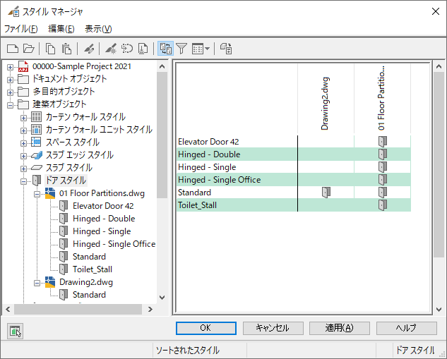

スタイルでソートすると、各図面で使用できる特定のスタイル タイプのスタイル(ドア スタイルなど)を簡単に確認することができます。スタイルはカテゴリ別、スタイル タイプ別、図面別の順に分類されます。
スタイル タイプ別にソートされたスタイル
スタイル マネージャ下部のステータス バーには、スタイルのソート方法が図面別かスタイル タイプ別かが示されます。
スタイル マネージャでのスタイルのソート方法を切り替えるには
をクリックします. 既定では、スタイルは図面別にソートされます。
または、スタイル マネージャのメニュー バーで、[ビュー]メニュー
[エクスプローラ]
[スタイル別]をクリックします。
