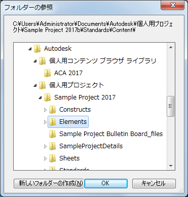

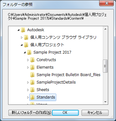

最上位レベル カテゴリ フォルダ(構成、要素、ビュー、シート)の代わりの場所を指定するときは、新しいプロジェクトから始めることをお勧めします。まず、APJ ファイルと同じルート フォルダにあるカテゴリを使用して、ファイル エクスプローラでプロジェクト構造を編成します。たとえば、[図面]という名前のカテゴリにある構成、要素、ビュー、シートを使用して、プロジェクトを構成します。
プロジェクト構造内の最上位レベル カテゴリ
これらの最上位カテゴリは、一意のフォルダをポイントすることができますが、ツリー構造で互いの上下に配置することはできません。既存のプロジェクトのカテゴリの場所を変更する場合、まず ファイル エクスプローラで新しいカテゴリを作成し、ファイルを古いカテゴリから新しいカテゴリに移動してから、カテゴリをリダイレクトします。
プロジェクト フォルダの外に配置された最上位レベル カテゴリ
