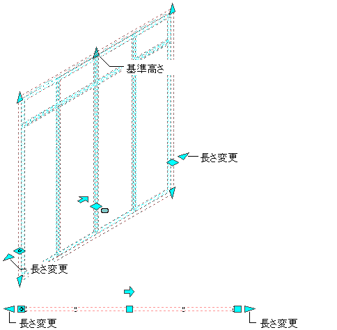

    カーテン ウォールの高さと長さの寸法を修正できます。
    カーテン ウォール ユニットの長さグリップと基準高さグリップを表示
