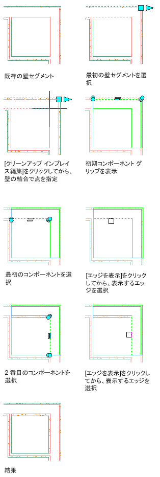

前に非表示にした壁コンポーネントのエッジを表示することで壁の交差を修正するには、次の操作を実行します。
をクリックします. 壁スタイル インデックスに基づいて、最初の壁コンポーネントの頂点グリップとエッジ グリップが表示されます。
一度に表示できるのは、 1 つのコンポーネントのエッジだけです。[Esc]を押して、コンポーネントの選択を解除します。
をクリックします。| 次の操作を行いたい場合 | 次のように操作します |
| インプレイス編集セッション中に加えた変更を破棄します。 | ![]() をクリックします。 |
| インプレイス編集セッション中に加えた変更を保存します。 | ![]() をクリックします。 |
次の例では、前に非表示にしたウォールボード コンポーネントのエッジを表示して、内側のコーナーの状態を作成しています。
