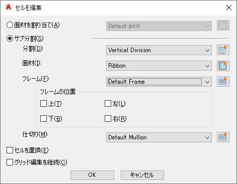

[セルを編集]ワークシートが表示されます。
| 次の操作を行いたい場合... | 次のように操作します... |
| 選択したセルに面材を割り当てるには | [面材を割り当て]を選択し、面材の定義を選択します。[セルを置換]をクリアし、[OK]をクリックします。 |
| 新しい面材で選択したセルを置き換えるには | [面材を割り当て]を選択し、面材の定義を選択します。[セルを置き換え]を選択し、[OK]をクリックします。 |
| 新しい面材を作成し選択したセルに割り当てるには | |
| 分割、面材、フレームで選択したセルを分割するには | [サブ分割]を選択します。 |
| サブ分割したセルの分割方法を選択するには | 分割定義を選択します。 |
| 新しい分割を作成し選択したセルに割り当てるには | |
| 区画したセルの面材を選択するには | 面材の定義を選択します。 |
| 新しい面材を作成し区画したセルに割り当てるには | |
| セルの区画後に作成したグリッドのフレーム定義を選択するには | フレーム定義を選択し、[OK]をクリックします。 |
| セルの区画後に作成したグリッド上でのフレームの位置を指定するには | [フレームの位置]で[上]、[下]、[左]、[右]を選択し、[OK]をクリックします。 |
| セルの区画後に作成した新しいグリッドのフレーム定義を作成し割り当てるには | |
| セルの区画後に作成したグリッドのマリオン定義を選択するには | マリオン定義を選択します。 |
| 新しいマリオン定義を作成し選択したグリッドに割り当てるには | |
| 既存のセル面材をこのワークシートで選択したオプションで置き換えるには | [セルを置換]を選択します。 |
| セルの区画後、グリッドのインプレイス編集を継続するには | [グリッド編集を継続]を選択します。 |
