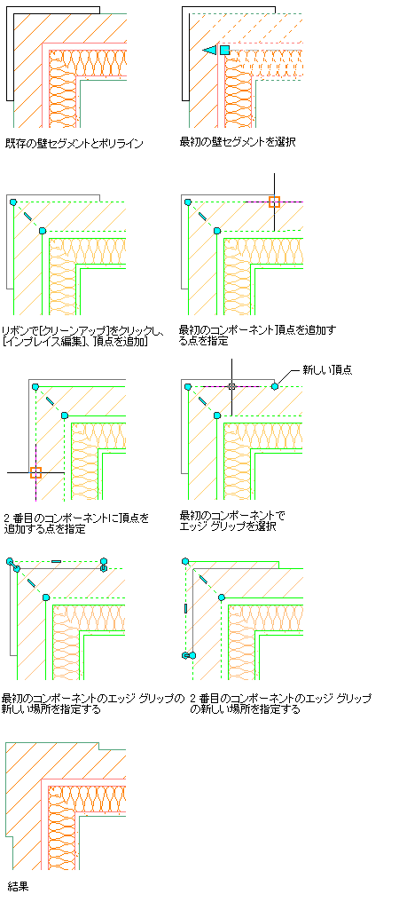

コンポーネント エッジ上または近くに頂点を追加することで、壁交差を修正するには、次の手順を使用します。コンポーネント エッジに頂点を追加することによって、コンポーネントの形状を編集するためのオプションが増えます。
をクリックします. 壁スタイル インデックスに基づいて、最初の壁コンポーネントの頂点グリップとエッジ グリップが表示されます。
頂点を追加することができるのは、一度に 1 つのコンポーネントだけです。[Esc]を押して、コンポーネントの選択を解除します。
をクリックします。| 次の操作を行いたい場合 | 次のように操作します |
| インプレイス編集セッション中に加えた変更を破棄します。 | ![]() ![]() |
| インプレイス編集セッション中に加えた変更を保存します。 | ![]() ![]() |
次の例では、新しい頂点をコンポーネントに追加し、エッジ グリップを使用してレンガ壁のコーナーの状態を修正しています。
