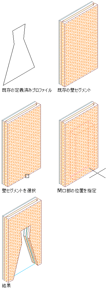

カスタム形状および他のユーザ設定で開口部を作成するには、次の手順を実行します。
カスタム形状の開口部を追加する
必要に応じて、希望するツールが表示されるまでスクロールします。

| 壁に開口部を配置するには | 壁を選択し、壁に沿って挿入点を指定します。 |
| 独立した開口部を配置するには | [Enter]を押し、開口部の挿入点と回転角度を指定します。 |
