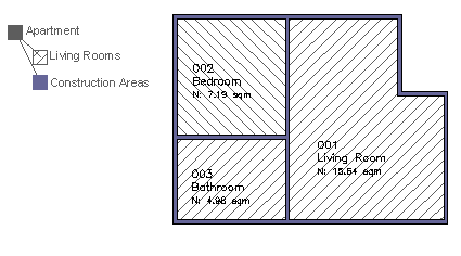

ゾーン スタイルを使用して、ゾーン オブジェクト、ゾーンとスペースの接続線分、ゾーン境界、ゾーンのハッチングの表示をコントロールできます。 ゾーンにハッチングを追加すると、関係を示すためにハッチングもゾーンにアタッチされたスペース内に表示されます。
ゾーン スタイルを使用して、建築スペース、貸室、交通スペースなどのスペース タイプごとに異なる表示プロパティでゾーンを作成できます。 たとえば、建築ゾーン内のすべてのスペースを作成してハッチングしたり、青で塗り潰される交通ゾーンを作成できます。
異なるスタイルを使用したリビング ルームと建築スペース
