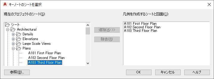

    他のシートからのものも含めてすべてのキーノートを含める 右クリックして[シート]をクリックし、[キーノート凡例を作成するシートを選択]ダイアログ ボックスを表示します。左側のペインに、現在のプロジェクトのシートが一覧で表示されます。必要に応じてシートを選択し、[追加]をクリックして右側のペインに移動します。さらに[参照]をクリックして、シートとして保存されている他のプロジェクトまたは図面のシートを取得します。右側のペインに、含めるキーノートを持つすべての図面/シートが表示されたら、[OK]をクリックします。
