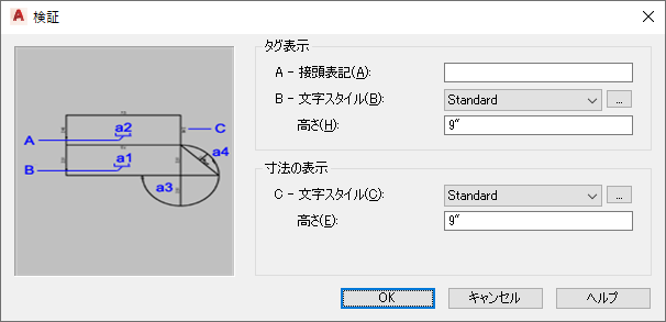

 (検証)をクリックします。
- [タグ表示]で、接頭表記の設定を定義します。
| 次の操作を行いたい場合  |
次のように操作します  |
| スペース区画の番号に接頭表記を表示するには  |
接頭表記を入力します。  |
| スペース区画の番号のスタイルを変更するには  |
一覧から文字スタイルを選択するか、[参照]ボタンをクリックして、新しい文字スタイルを作成します。   |
| スペース区画の番号の高さを変更するには  |
[高さ]に値を入力します。  |
- [寸法の表示]で、エッジ寸法の設定を定義します。
| 次の操作を行いたい場合  |
次のように操作します  |
| エッジ寸法のスタイルを変更するには  |
| エッジ寸法の高さを変更するには  |
[高さ]に値を入力します。  |
- [OK]をクリックします。
