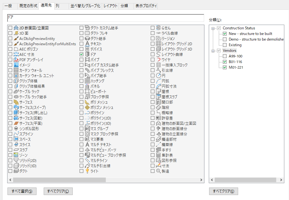

オブジェクトがすべて選択されているか、1 つも選択されていない場合は、プロパティ セット定義をどのオブジェクト、どのスタイルにも追加できます。一覧上のエリアに、現在選択されているオブジェクトが表示されます。
たとえば、新規の建築ステータスと 2 つの推奨ベンダーを選択することができます。基準に合わせるには、オブジェクト スタイルの分類は建築ステータスは[新規]にし、[ベンダー分類]は選択した 2 つのいずれかにする必要があります。
プロパティ セット定義で複数の分類基準を指定
プロパティ セット定義が適用されるオブジェクトと同じオブジェクトに適用されるすべての分類定義は、それぞれの分類の一覧とともに右側に表示されます。 分類を選択した場合、プロパティ セット定義は、右側で選択したすべての分類を保持する、左側で選択したオブジェクトまたはスタイルと定義にのみ適用できます。
