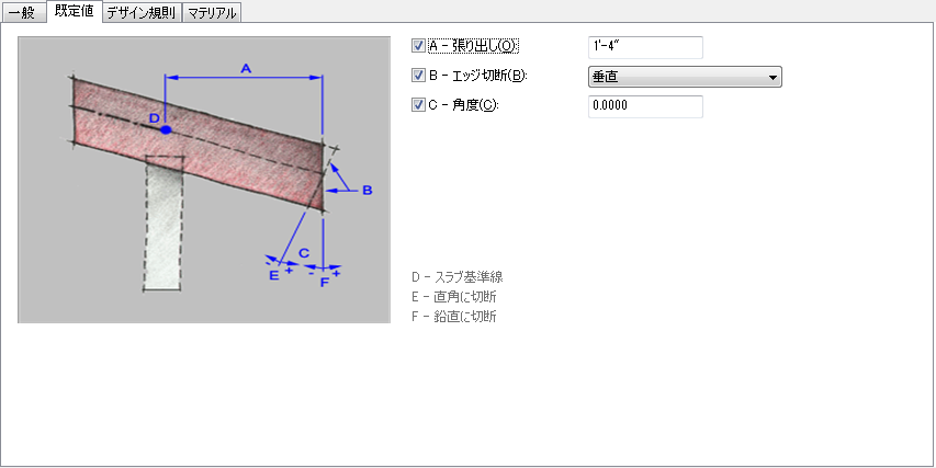

エッジ スタイルを使用しているスラブまたは屋根スラブ エッジに、既定の軒の出の奥行き、エッジ切断、およびエッジ角度を指定するには、次の手順を実行します。
| 次のオブジェクトを選択した場合... | 次のように操作します... |
| スラブ | ![]() ![]()  をクリックします。 |
| 屋根スラブ | ![]() ![]()  をクリックします。  |
| 次の操作を行いたい場合... | 次のように操作します... |
| スラブまたは屋根スラブの軒の出を指定するには | [軒の出]の値を入力します。 |
| エッジ切断の方向を指定するには | [エッジ切断]の設定を選択します。
| スラブの角度を指定するには | [角度]に値を入力します。 正の値を入力するとエッジの最下部が外側に移動し、負の値を入力すると内側に移動します。 |

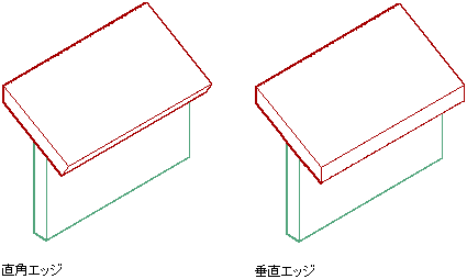

直角エッジと垂直エッジを指定
