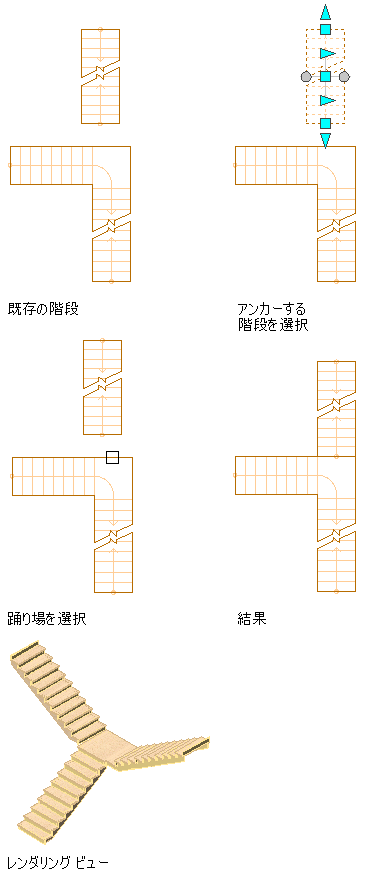

階段または他の ACE オブジェクトを既存の踊り場に固定するには、次の手順を実行します。
  1. 踊り場のある階段と、その踊り場にアタッチする 2 番目の階段を描きます。
  2. 踊り場のある階段を選択し、 [階段]タブ [修正]パネル [階段の踊り場にオブジェクトを固定]をクリックします.
  3. 踊り場に固定する階段または他の AEC オブジェクトを選択します。
  4. 階段の始点の中心を固定する踊り場の位置を選択します。一続き階段は、踊り場のエッジに垂直になります。
    踊り場にアタッチする AEC オブジェクトの挿入点を選択します。オブジェクトは、踊り場のエッジに平行な方向に配置されます。
    階段を踊り場に固定
    注: [垂直方向]を[上]に設定して作成した階段は踊り場から上に向かって作成され、[垂直方向]を[下]に設定して作成した階段は踊り場から下に向かって作成されます。
