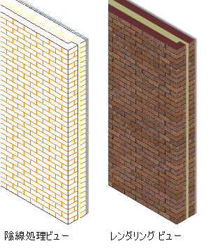

たとえば、レンガの外壁を作図したい場合、モデル ビューおよびレンダリング ビュー用のリアルなレンガ表示において、レンガ サーフェス ハッチングを表示するマテリアルを割り当てることができます。
隠線処理とレンダリング ビューでのレンガ壁
