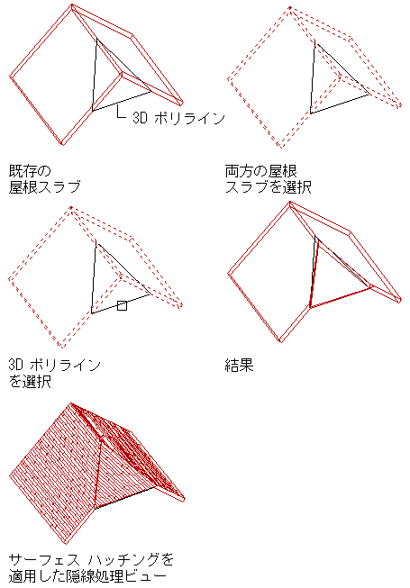

2 つの屋根スラブを修正し、3 つ目のスラブを追加して、半切り妻屋根を作成するには、次の手順を実行します。
- 2 つの屋根スラブを持つ切り妻屋根を作成します。
- アイソメ ビューで、切り詰められた屋根スラブの形をした 3D ポリラインを、それを追加する位置で作成します。
- ROOFSLAB と入力します。
- e ([編集(E)])と入力します。
- x と入力します。
- 2 つの屋根スラブを選択し、[Enter]を押します。
- 3D ポリラインを選択して、[Enter]を 2 回押します。
半切り妻屋根を作成する
注: 新しい屋根スラブの外側エッジを編集し、直角から垂直に変更できます。
