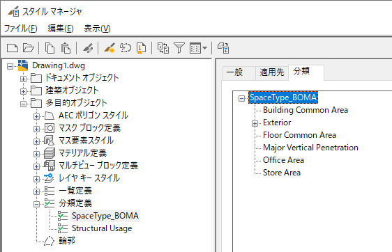

標準とともに分類を使用したい場合は、分類名に対するリソース セットを作成した後、AecSpaceOffsetClassification タイプのオブジェクトを標準に追加する必要があります。 このクラスは、標準および規則の実装におけるすべての分類関連機能を処理します。
次の例では、標準が適用される図面に分類の定義を設定するために必要な手順を示します。 この標準を使用する新しい図面ごとに分類を追加する必要があるため、定義の設定は、標準の AecSpaceOffsetStandard.InitDatabase 仮想基本クラス メソッドで行う必要があります。 次の例では、現在アクティブなデータベースに新しい AecSpaceOffsetClassification オブジェクトを作成して初期化する方法を示します。

図面に挿入された BOMA 分類
