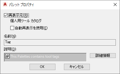

コンテンツ ブラウザ内のツール カタログに含まれるツール パレットを、AutoCAD Architecture 2024 ツールセット 内に設定されたツール パレットにリンクするには、次の手順を実行します。
をクリックします . 複数のツール パレットをコピーするには、[Ctrl]を押したまま各パレットをクリックしてから、右クリックして[ツール パレットに追加]を選択します。
チェック ボックスの下のテキストに、[コンテンツ ブラウザ]内のパレット更新元カタログの名前が表示されます。
その名前をクリックすると、ツール パレットのリンク元のカタログが開きます。
| 次の操作を行いたい場合... | 次のように操作します |
| AutoCAD Architecture 2024 ツールセット 起動時にリンク付きツール パレットをコンテンツ ブラウザから自動更新するには | [自動再表示を使用]を選択します。 |
| いずれかの方法を使用してリンク付きツール パレットを手動で更新するには | [自動再表示を使用]を選択解除します。 |
選択されたツール パレットの更新元となる、[コンテンツ ブラウザ]内のツール パレットの名前が、[名前]の下に表示されます。
