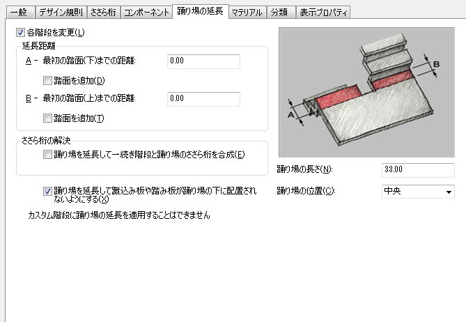

踊り場と踏み板間の距離や、階段のささら桁の解決を変更するには、次の手順を実行します。踊り場コンポーネントのサイズを、一続き階段に使用されている踊り場コンポーネントと異なるサイズに設定することができます。
をクリックします。
| 次の操作を行いたい場合... | 次のように操作します... |
| 階段を追加または修正するときに、ささら桁の解決を指定したり、最初の踏面(上)までの距離、最初の踏面(下)までの距離などの延長距離を指定するには | [各階段を変更]を選択します。 |
| このスタイルのすべての階段で、このスタイルの延長距離の設定を使用するには | [各階段を変更]を選択解除します。 |
| 踊り場の下側にある最初の踏み板までの距離を増加させるには | [最初の踏面(下)までの距離]に値を入力します。踊り場を 1 段下まで広げるには、[踏面を追加]を選択します。 |
| 踊り場の上側にある最初の踏み板までの距離を増加させるには | [最初の踏面(上)までの距離]に値を入力します。踊り場を 1 段上まで広げるには、[踏面を追加]を選択します。 |
このオプションをオンにすると、踊り場が延長されて、一続き階段のささら桁が踊り場のささら桁と合成されます。
前バージョンの図面のすべての階段では、このオプションは既定でオンになっています。平坦な矩形状の踊り場を作成できるようにするには、このオプションを選択解除します。
| 自動踊り場のサイズを設定するには | [踊り場の長さ]に値を入力します。 |
| 自動踊り場の位置を設定するには | [踊り場の位置]で[上]、[中央]、または[下]を選択します。 |
