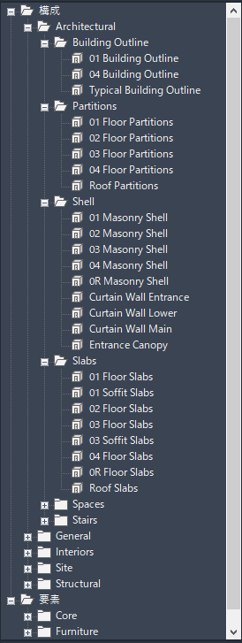

図面エクスプローラは、プロジェクト ナビゲータの[構成]タブ、[ビュー]タブ、[シート]タブに共通のツリー ビューです。図面エクスプローラには、図面ファイルが編成されます。プロジェクト ナビゲータの[プロジェクト]タブ以外のタブには、関連するプロジェクト図面ファイル(要素、構成、ビュー、シート)が図面エクスプローラのツリーとして表示されます。
図面エクスプローラ
プロジェクトに属する図面ファイルは、カテゴリ(フォルダ)内の図面を一覧表示する図面エクスプローラ ツリー ビューの対応するタブに表示されます。図面ファイルを図面エクスプローラにドラッグ アンド ドロップまたはコピー アンド ペーストできます。
[構成]タブの図面エクスプローラを完全に展開
