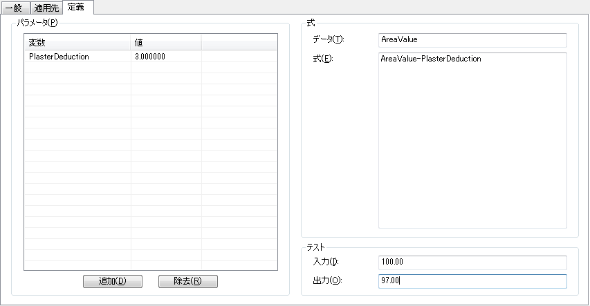

- スタイル マネージャで、新しい計算演算子スタイルを作成します。
- スペースの基本面積または基本周長の値を計算する式を定義します。

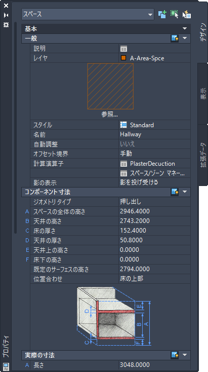

- 計算演算子をスペースまたはゾーンに追加します。
