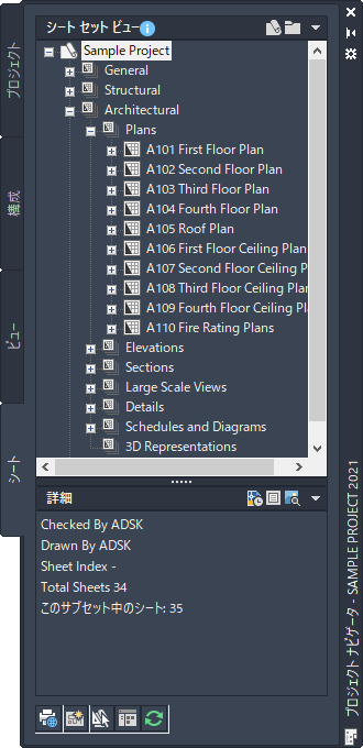

プロジェクト ナビゲータ パレットの[シート]タブでは、プロジェクトのシートを作成および編成します。シートは、ビューを参照し、図面に印刷に使用されます。
[シート]タブはプロジェクト シート セットを管理する場所でもあり、コンテンツ テーブルの作成、ページ セットアップの管理、プロッタ、PDF、DWF、または DWFx ファイルへのパブリッシュなどの作業を実行します。
[シート]タブの最上部にあるボタンを押すと、次のいずれかの方法でシートの情報を表示できます。シート セット ビューを表示するには、[シート セット ビュー]ボタンをクリックします。
シート セット ビューはプロジェクト シート セットのツリー ビューであり、すべてのパブリッシュ機能にここからアクセスできます。
シート セット ビューでは、次の操作を実行できます。
