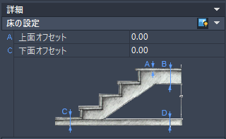

階段の始点と終点において、階段を床にどのように関連付けるかをコントロールするには、次の手順を実行します。
- 階段をダブルクリックし、プロパティ パレットを開きます。
- [デザイン]タブをクリックし、[詳細]、[床の設定]の順に展開します。
- 階段が床の一番上と一番下に接する方法についての設定を変更します。
| 次の操作を行いたい場合... |
次のように操作します... |
| 階段の一番上の床仕上げ材の厚さを指定するには |
[上面オフセット]に値を入力します。 |
| 階段の一番上の床構造の厚さを指定するには |
[上面の厚さ]に値を入力します。 |
| 階段の一番下の床仕上げ材の厚さを指定するには |
[下面オフセット]に値を入力します。 |
| 階段の一番下の床構造の厚さを指定するには |
[下面の厚さ]に値を入力します。 |
注: [上面の厚さ]と[下面の厚さ]の設定は、現時点では階段またはささら桁には影響しません。また、[上面オフセット]の設定は、階段に対して表示上の効果は現れません。[下面オフセット]の設定により、アタッチされているささら桁は延長されるか切り取られます。両方のオフセット値は、床間のラフ高さに影響します(表示されている場合)。
