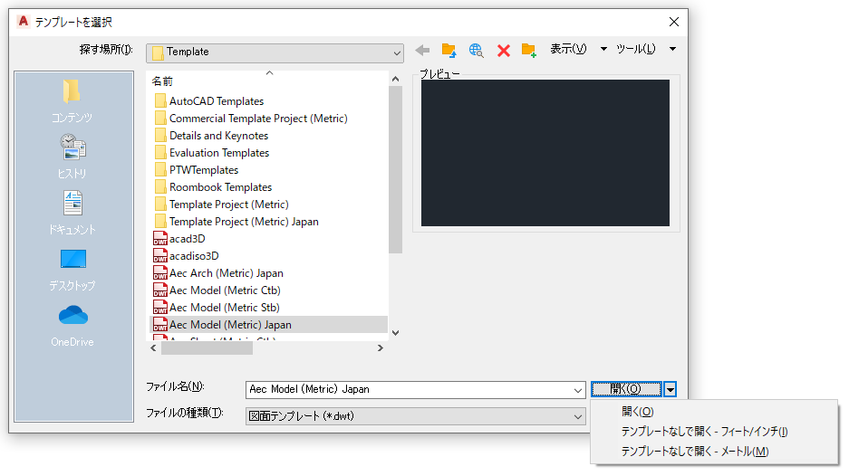

テンプレートを使わないで図面を作成するには、次の手順を実行します。
テンプレートを使わずに作成した図面には、表示設定や建築単位などの、カスタマイズまたは定義済みの設定は含まれません。テンプレートなし図面では、[作図環境設定]ダイアログ ボックスで指定された設定を使用します。
初めて使用するユーザは、表示設定や他の設定の操作に慣れるまでは、用意されたテンプレートのいずれかを使用して図面を作成してください。プログラムに慣れてきたら、自分独自のテンプレート作成や、図面設定のカスタマイズができるようになります。
をクリックします。
