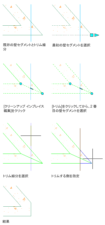

次の例では、コンクリート壁のコーナーを線分のトリム境界までトリムしています。
