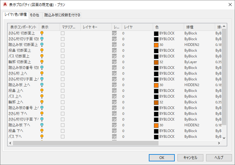

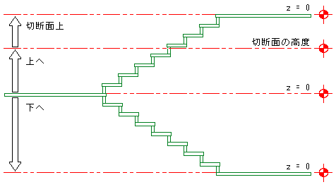

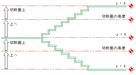

切断面の高度より上か下かによってプラン ビューでの階段コンポートの表示を指定するには、次の手順を実行します。階段コンポーネントのタイプごとに、切断面上、上方向、および下方向のコンポーネント プロパティを指定できます。
切断面の高度の表示プロパティ
このような階段コンポーネントの表示プロパティを確認します。
階段を選択し、
をクリックします。
下方向の階段コンポーネントは現在のレベルより下の階段コンポーネントの表示にのみ使用されるように、切断面の高度より上の階段コンポーネントの表示をサポートするコンポーネントがあります。

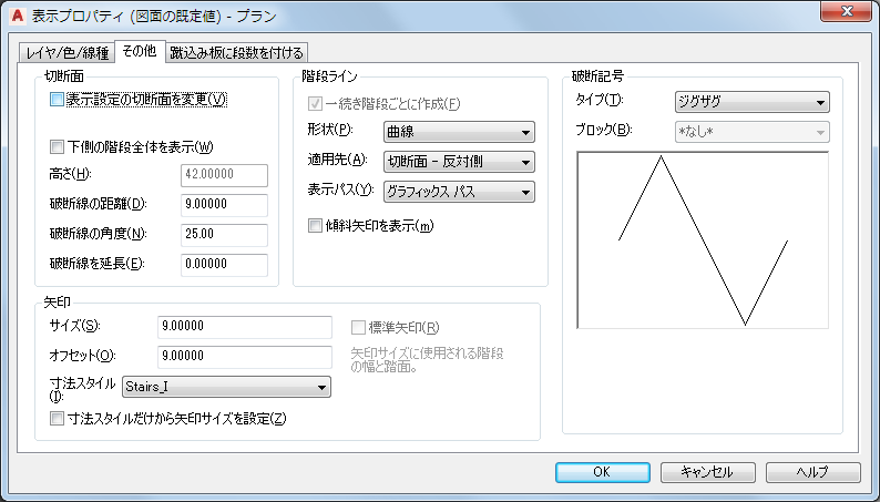

Autodesk Architectural Desktop の 2004 より前のバージョンで作成された階段では、[表示設定の切断面を変更]オプションが既定で選択されています。現在のバージョンでは、このオプションは既定でオフになっており、階段コンポーネントの表示はレベルごとの表示設定によって自動的に処理されます。
[表示設定の切断面を変更]オプションがオンになっている場合、各階段の一番下から切断面の高さが測定されます。現在のレベルより上の上方向の表示コンポーネントと切断面上の表示コンポーネントが表示され、下方向の表示コンポーネントは表示されません。
表示設定を優先して切断面の高度を指定する
[表示設定の切断面を変更]オプションがオフになっている場合、現在のレベルから切断面の高さが測定されます。現在のレベルより上の上方向の表示コンポーネントが表示されるとともに、現在のレベルより下の下方向の表示コンポーネントも表示されます。
表示設定を優先せずに切断面の高度を指定する

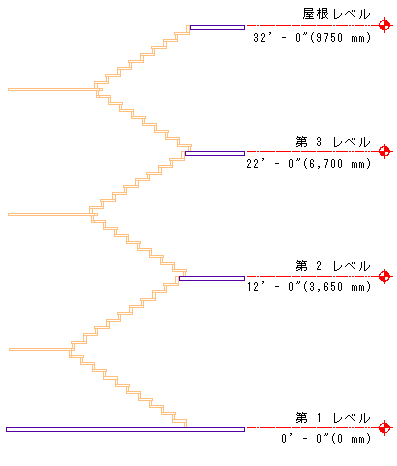

次の図に、立面ビューでレベルがどのように表示されるかを示します。
階段塔の立面ビュー

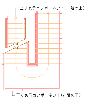

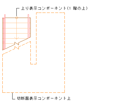

1 階の階段表示コンポーネント
1 階より上の上方向の表示コンポーネントが表示されるとともに、切断面上の表示コンポーネントが破線の輪郭で表示されます。
2 階の階段表示コンポーネント
2 階より上の上方向の表示コンポーネントが表示されるとともに、2 階より下の下方向の表示コンポーネントも表示されます。

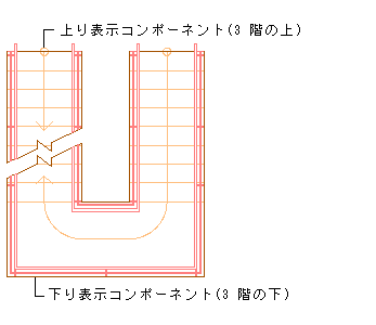

3 階の階段表示コンポーネント
3 階より上の上方向の表示コンポーネントが表示されるとともに、3 階より下の下方向の表示コンポーネントも表示されます。

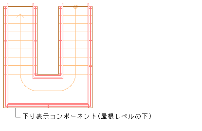

屋根レベルの階段表示コンポーネント
屋根レベルより下の下方向の表示コンポーネントのみ表示されます。
