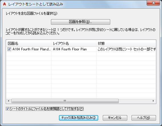

シートをプロジェクトのシート セットに読み込むには、次の操作を実行します。
レイアウトをシートとして読み込んでも、レイアウトおよび関連するシート図面は物理的には元の場所から移動されません。たとえば、レイアウトを図面 C:¥Additional Drawings¥Example.dwg からプロジェクト シートのサブセット Architectural へ読み込むと、選択したシートは Architectural サブセットの下に表示されますが、Example.dwg ファイルはプロジェクトのシート フォルダには移動しません。図面は、元の場所 C:¥Additional Drawings¥Example.dwg に残ります。
エクスプローラ ビューに切り替えた場合、図面がフォルダの外部にあると、読み込んだシート図面が一覧表示されます。特殊なアイコン
が表示されます。
シートは、1 つまたは複数のシート セットに属します。すでに別のシート セットの一部になっているシートを読み込むことはできません。
