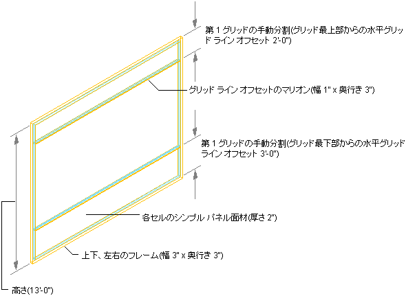

グリッドは、カーテン ウォールとカーテン ウォール ユニットの基本です。すべてのグリッドには、次の 4 つの要素タイプがあります。
それぞれの要素タイプには、そのタイプの要素の表示方法を示す既定の定義が割り当てられます。
| 要素タイプ | 既定の定義 |
| 分割 | グリッドの最上部と最下部からオフセットした 2 つの手動分割を持つ水平グリッド |
| セルの面材 | シンプル パネルを含むセル |
| フレーム | グリッドの外側エッジ、幅 75 mm、奥行き 75 mm |
| マリオン | 幅 25 mm、奥行き 75 mm のセル間のエッジ |
カーテン ウォール ユニットの既定の要素定義
カーテン ウォール ユニットを使用するには、カーテン ウォール ユニットを作成します。既存のカーテン ウォール ユニット スタイルをいくつか使用してみて、目的に合ったスタイルを見つけ、そのコピーを作成します。次に、必要に応じて要素定義と割り当てを修正します。
