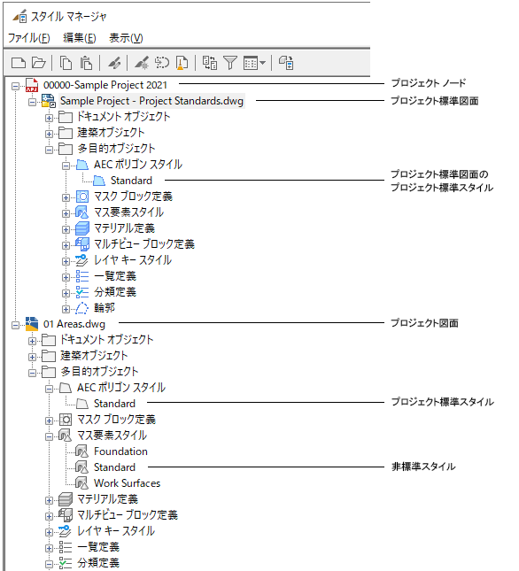

プロジェクト ノードの下の標準図面および標準スタイル
標準スタイルや表示設定を変更する

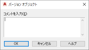

変更したスタイルおよび表示設定にバージョンを付ける
新しいバージョンは[バージョン履歴]タブに追加されます。
コメントは、バージョン付けに選択したすべてのオブジェクトに適用されます。
