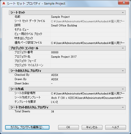

- シート セットのルート ノードを選択して右クリックし、[プロパティ]をクリックします。
- [シート セット]を展開します。
- プロジェクトのページ設定を変更するには、ページ設定変更ファイルの設定をクリックしてください。

- [シートの作成]を展開します。
このカテゴリでは、シート セット内で作成するシートの設定を定義します。

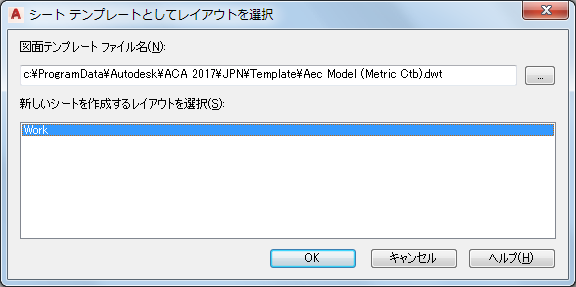

- 新しいシートの既定のテンプレートを定義するために、シート作成テンプレートの設定を作成します。
をクリックして、図面(DWG)またはテンプレート(DWT)ファイルを選択し、[開く]をクリックします。
- 新しいシートの作成に使用するレイアウトを選択します。次に、[OK]をクリックします。
- 新しいシートを作成するたびに各シート テンプレートを作るように指定するには、次のようにします:
| 次の操作を行いたい場合 |
次のように操作します |
| 新しいシートを作成するたびに各シート テンプレートを作るように指定するには |
[はい]を選択します。 |
| 常に既定のシート テンプレートを使用するには |
[いいえ]を選択します。 |
- カスタム プロパティの追加、編集、または削除をするには、[カスタム プロパティの編集]をクリックします。
