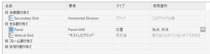

フレーム割り当てを使用するエッジを指定するには、次の手順を実行します。フレーム割り当てを作成する場合、その割り当てを使用するフレームのエッジを指定する必要があります。
フレーム定義が割り当てられていないフレーム エッジは、表示されません。
をクリックします . フレーム エッジを指定できるのは、[位置]のみです。
フレームの位置を指定
ネストしたグリッドにフレームを割り当てる
複数の定義を同じフレーム エッジに割り当てることはできません。複数の定義を割り当てると、そのエッジに最後に割り当てた定義が使用されます。
