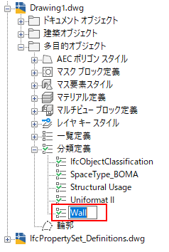

  3. スタイル マネージャで、作成した図面[多目的オブジェクト]を展開し、[分類定義]を右クリックして[新規作成]を選択します。
  4. 新しい分類の名前として Wall と入力します。

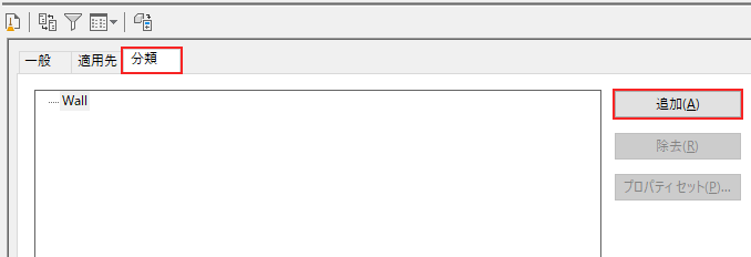

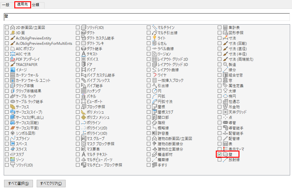

  5. [適用先]タブをクリックし、[Wall]を選択します。

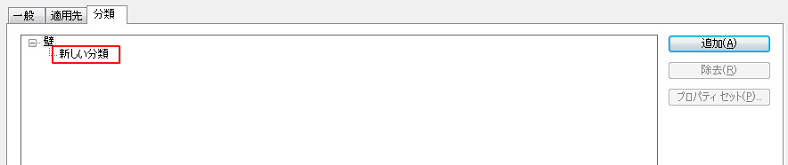

  6. [分類]タブをクリックし、[追加]をクリックします。
  7. [新しい分類]を選択し、次のように指定します。

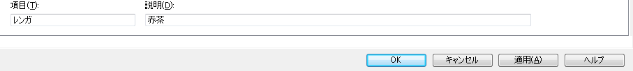

    • [項目]ボックスに Brick と入力します。
    • [説明]ボックスに brown and redと入力します。
  8. [適用]をクリックし、[OK]をクリックします。

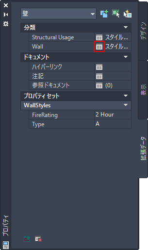

  9. 図面上で、壁を選択します。
  10. [プロパティ]パレットの[拡張データ]タブの[分類]領域で、[Wall]の横のボタンをクリックします。

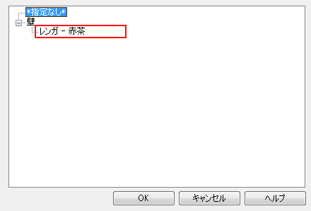

  11. [分類を選択]ダイアログ ボックスで、[レンガ - 赤茶]を選択します。
  12. [OK]をクリックします。
